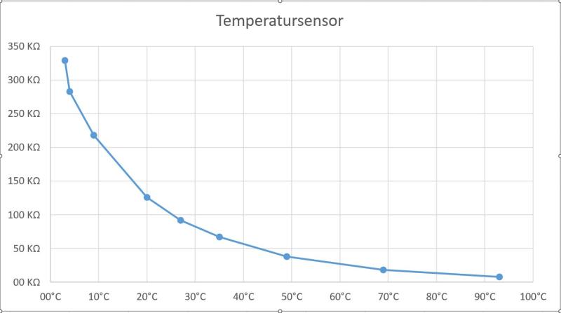

Messung 1: Temperaturfühler
1. Messung = 72,2k? (warm)
2. Messung = 108,9k? (10min Abkühlung)
3. Messung = 121,6k? (20min Abkühlung)
4. Messung = 71,7k? (Finger auf den Sensor gelegt)
Die Wärmeleitpaste war trocken, habe ich getauscht.

Hier mal die Kennlinie der Temperaturfühlers.
Was bei deiner Maschine ist weiß ich nicht. Hast ja in anderen Foren schon genug Tipps bekommen.
.gif   NTC_DeLonghi kennlinie.gif (Größe: 50,35 KB / Downloads: 28)
(10.11.2023, 11:56)Schlawi schrieb: Hier mal die Kennlinie der Temperaturfühlers.

Wenn ich die Werte der Kurve mit deinen gemessenen vergleiche dann würde ich mal den Temperatursensor erneuern. Der ist mit das günstigste Teil.
Und irgendwo muss man halt anfangen.
Das die Heizung nach 10 Minuten schon wieder Zimmertemperatur hat kann ich mir fast nicht vorstellen wenn sie vorher Heiß war.
