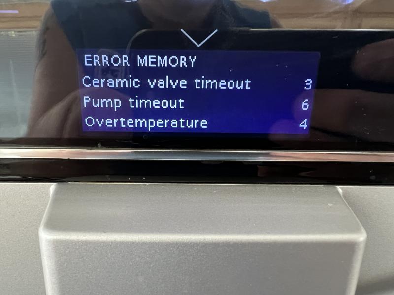

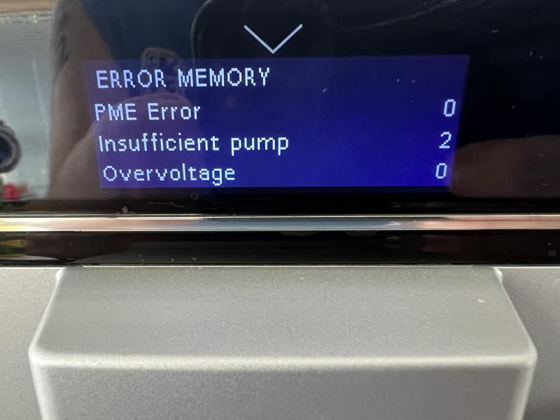

Hallo, mein Kaffeeautomat lässt sich einschalten, ich kann auch einen Bezug machen ohne Problem egal was, doch dann schaltet sich die Maschine aus. Ich kann Die wieder einschalten nur dann bleibt Sie nichtmehr so lange an meist reicht es nicht zu einem Bezug. Was kann das sein? Brühgruppe habe ich schon getauscht.
Fehlerspeicher habe ich anbei.

Wenn die Maschine einfach so, wenn sie steht, ausgeht,....keine Ahnung, auch noch nicht gehabt. Vorausgesetzt, die Steckdose ist OK!
Ansonsten, wenn diese Maschinen sich kurz nach Einsschalten einfach mal selber abschalten, ist meist das Keramikventil schuld, zu schwergängig, daher zu viel Stromaufnahme.
