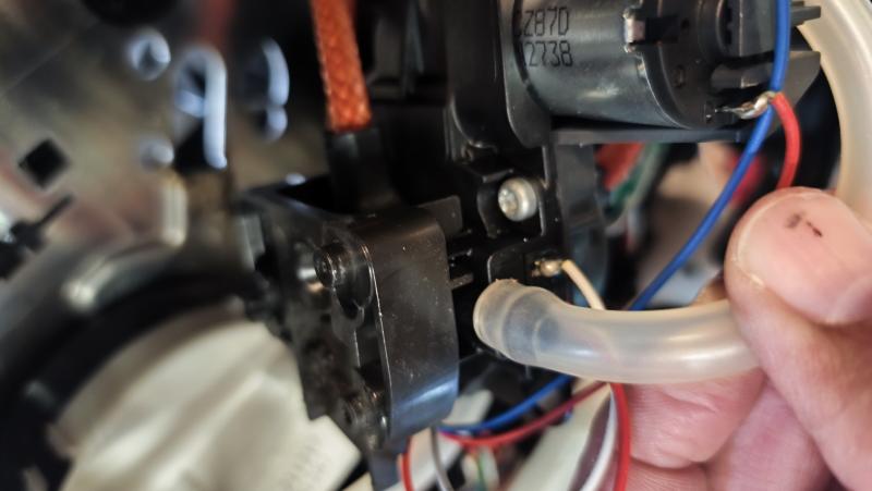

Eq6 keine Crema und Dampf
unsere Maschine fing immer mehr an zu dampfen und der Kaffe war mit immer weniger Crema.
Wie ich gelesen habe, hatte sich tatsächlich der Temperaturfühler von der Heizung gelockert.
Es wurde etwas besser aber nicht mehr wie "früher". Auch der Kaffe schmeckt nicht mehr und hat keinen Crema.
Ich habe die Brüheinheit zerlegt und gereinigt (war eigentlich sauber). Aber das Crema Ventil sah defekt aus. Dieses gibt es scheinbar nicht einzeln. Deshalb habe ich eine neue, originale Brüheinheit bestellt. Mit dieser kommt kein Tropfen Kaffee. Heißwasser hingegen schon... Mit der alten Einheit kommt zumindest "lascher" Kaffee. Die neue Brüheinheit schicke ich zurück.
Nun habe ich die Maschine mit geöffnetem Sitenteil und offener Schubladenabdeckung (Löffel im Schalter) beobachtet: es tropft auch leicht aus der "falschen" Seite, also hinter der Blechwand in den Auffangbehälter.
Nun zu meiner Frage:
Was kann die Ursache dieser Fehler sein? Und vor allem wie behebe ich sie? Was soll ich alles tauschen, wenn ich schon dabei bin?
Viele Grüße und vielen Dank für eure Hilfe.
