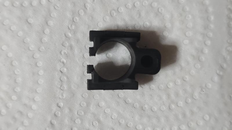

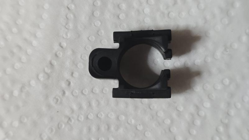

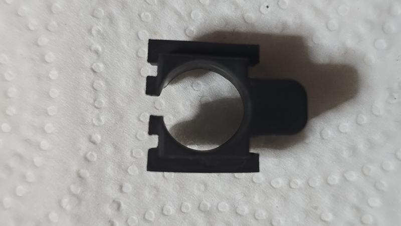

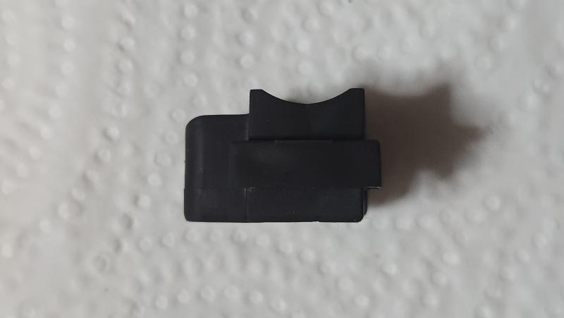

Hallo, bei der Revision einer E80 blieb dieses Teil "übrig". Kann mir bitte jemand helfen, wo ich es einsetzen muss? Ich vermute, dass es hinter die Front an die Führungsschiene des Einstellers vom Kaffeeauslauf gehört, bin mir aber nicht sicher,wie.
Vielen Dank vorab.
und moin erst mal Erbsenheinrich !
Dieses Teil gehört zum Drainageventil und zwar in dem Teil zwischen Verbindungsstück zwischen Ventilkörper u Einlaufstutzen das dann durch eine Klammer gesichert ist. Du musst dir Das "Gummistück" genau anschauen, dann weißt du, wie genau das Teil da hinein passt.
Wolfgang
Hallo Wolfgang,
herzlichen Dank für die superschnelle Rückmeldung. Ich schaue mir das gleich nochmal an. VG
