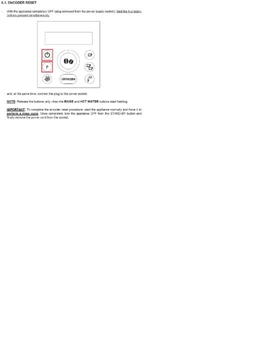

Man kann auch testweise den Encoder des Antriebes neu anlernen, um es mal auszutesten.
Ist im SM beschrieben.
Ist zwar von einer 23.460, sollte aber passen.
Ist das nicht der Werksreset, den er schon wie im ersten Post geschrieben schon gemacht hat?
Das weiss ich nicht.
Es gibt ja im normalen Menü auch einen Reset. Vielleicht ist ja der gemeint gewesen.
Dieser Encoder Reset ist extra für den Fahrweg des Motors gedacht.
