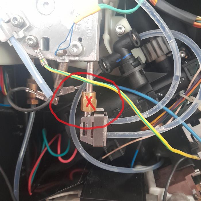

Hallo allerseits,
 meine alte Jura Kaffeemaschine nach Reinigung und danach nach Entkalkung Vorgang wurde undicht am Thermoblock Anschluss Winkel (Art.Nr. 60536 siehe Foto).
Gibt es ein Dichtung Satz für beide Thermoblockanschlüsse(Ein und Ausgang) ?? als Ersatz hab kein gefunden oder wie bekomme ich das Anschluss dicht?
Grüß MAREK

Das Teil dicht zu bekommen, ist nur mit Glück zu schaffen.
Dichtungssatz gibt es nicht. Du kannst versuchen die zwei Dichtflächen zu reinigen und evtl. mit ganz feinem Schleifpapier die Flächen ein wenig bearbeiten und dann schauen ob du sie dicht bekommst.
Man kann es auch mit ein wenig Teflonband probieren.
Ich würde in eine neue Heizung investieren, da die F50 eine sehr gute Maschine ist.

danke für schnelle Antwort, hab schon so was gedacht-sprich kein Ersatzteil/Dichtung,
Zitat: Du kannst versuchen die zwei Dichtflächen zu reinigen und evtl. mit ganz feinem Schleifpapier die Flächen ein wenig bearbeiten und dann schauen ob du sie dicht bekommst.
war auch meine Gedanken so was zumachen, die ich jetzt umsetze.
