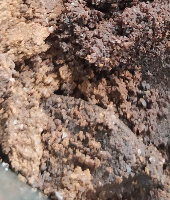

Hi, ich habe in der Jura E70 an der Arbeit das Mahlwerk v5 eingebaut und bin sehr zufrieden.
Wollte das gleiche auch bei meiner E70 zu Hause machen, aber hier habe ich nicht den gewünschten Erfolg. Woran kann das liegen?

Kaffee schwach
Mahlgrad optisch mMn okay
Aber zu wenig Kaffee Mehl
Und der Trester ist lose und kein Kuchen
Teilweise kommt auch der Fehler Bohnen leer, obwohl die voll sind.
Muss ich feiner oder grober einstellen, damit mehr Mehl kommt?
Siehe Bild. Sry für die Qualität. Hab Grad kein besseres, musste es für das Forum stark verkleinern.
Wenn die Meldung Bohnen leer kommt wird zu wenig gemahlen oder nicht erkannt.
Das Bild ist eher suboptimal. Ich würde sagen zu grob. Aber dazu sollte man ein richtiges Bild haben.

Ich stell es mal 5 Klicks kleiner. Vielleicht hab ich dann einen guten Mahlgrad.
Was sagt ihr zu dem Mahlgrad? Ich Kriege keinen vernünftigen Geschmack in den Kaffee.
Wie ist die Wassertemperatur?
Ich finde der Mahlgrad ist noch zu grob. Würde ihn mal noch ein wenig feiner stellen.

Wenn ich den Mahlgrad feiner Stelle, sagt die Maschine "Bohnen Fehlt"
