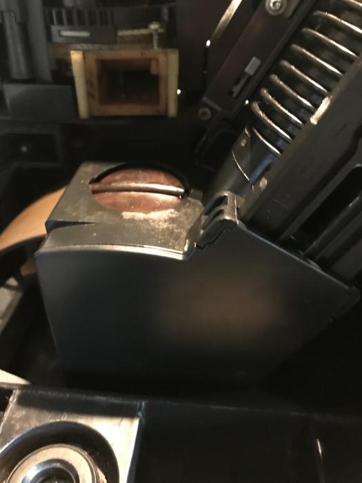

hallo ich habe ein problem mit der gruppe auf einer siziliana f860. der untere kolben bleibt immer in der achse und kippt nicht zurück.
Die Maschine bleibt hängen und die Lichter blinken abwechselnd rot / grün.
Wenn das Rad den oberen Kolben hochfährt, helfe ich manuell, dass die untere Kolbensäule zurückfährt, und der untere Kolben fährt bis zum Maximum hoch und bleibt sichtbar im hinteren Bereich der Gruppe blockiert (der Kolben ist fast zu weit heraus).
Wenn ich den Strom abschalte und neu starte, geht der niedrige Kolben nach unten, die untere Säule schwingt weit nach vorne, der hohe Kolben geht nach unten und dann nach oben und die Maschine bleibt mit der unteren Kolbensäule verriegelt, die in der Achse verbleibt.

Hattest du die Brüheinheit zerlegt? Falls ja, war die Zahnstange noch fest am Kolben?
Oder hast du beim Zusammenbau den unteren Kolben nicht richtig eingebaut. Dann schaut er auch oben raus.

Die Brüheinheit scheint nicht kaputt zu sein. Der untere Kolben scheint jedoch nicht richtig zu passen. Wenn ich das Gerät alleine teste, neigt der untere Kolben dazu, aus dem Rohr herauszukommen und nicht in die unteren Gänge zurückzukehren, aber insbesondere muss ich die Drehung der Säule niedrig erzwingen, sonst befindet er sich immer noch im Ausrichtung. kann der Fehler sein, Fett um Metallringe zu legen?

du musst die Brüheinheit noch mal zerlegen. Schau dir dann mal in der Anleitung Seite 19 an.
https://www.juraprofi.de/anleitungen/Rep...utomat.pdf
Du musst wie da geschrieben den Brühzylinder richtig zusammen drücken und dann den unteren Kolben rein machen. Den Zylinder innen gut fetten mit dem Silikonfett. Dann sollte es hoffentlich gehen.
Du musst die Brüheinheit dazu halt nochmal fast komplett zerlegen. Kontrolliere aber dann auch das der untere Kolben fest auf der Zahnstange ist.
Ich werde es morgen versuchen. muss der kolben in der spalte sein oder bleibt er wie auf dem foto draussen?
Ich werde auch das Fett auf dem Metalllager und der Führung reinigen

Ok, ich habe meinen Fehler verstanden, indem ich den Kolben des Bodens hochgefahren habe. Er ist wieder hochgegangen, als ich die Achse in Metall hochgefahren habe.

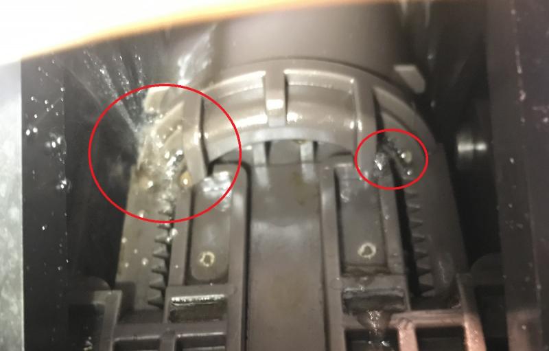

Jetzt habe ich immer noch das anfängliche Problem eines Wasserlecks im hinteren Teil der Gruppe und etwas Wasser im Tank
Ich hatte bereits die Bodendichtung durch eine rote Dichtung ersetzt, dann die beiden Verbindungsstellen durch blaue Lippendichtungen, aber immer noch das gleiche Leck

Was für eine Dichtung hast du im unteren Kolben? O-Ring oder Lippendichtung? Ein Riß im Zylinder kann auch sein.

Problem kann die Lippendichtung am oberen Kolben sein. Da der immer in den Zylinder fährt kann die Dichtung umlegen beim eintauchen.
Ist es klares Wasser oder eher dunkler das unten raus läuft? Je nachdem wie alt die Brüheinheit ist kann sie auch verschlissen sein.
Ich habe die Kaffeemaschine abmontiert und es gibt Mikrorisse im Zylinder. Ich klebte mit Cyanokrilat-Kleber, um beim Warten etwas Kaffee zu sparen.

Die Teile bekommt man nicht einzeln. Manche Händler bieten gebrauchte an.
