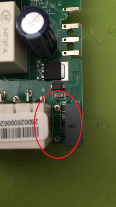

meine Simenes EQ.6 Serie 300 hatt vor ein paar Tagen das Problem, dass das Mahlwerk ständig läuft, sobald die Maschine eingeschaltet wird - das scheint ein übliches Problem mit der EQ Serie zu sein und ich habe das Problem auch nahezu eingrenzen können.
Ein Bauteil auf der Platine ist schwarz (sieht aus wie ein Kohelwiderstand am Leistungsteil). Nun kann ich das Beuteil nicht mehr identifizieren, da schwarz. Gibt es einen Schaltplan des Steuerungsmoduls?

Aktuell ist die Maschine geöffnet und die Elektronik freigelegt. Hat jemand ein Foto der Platine von genau diesem Modell? Eventuell könnte ich dann das defekte Buateil identifizieren?

Kannst du mal ein Bild des defekten Bauteiles einstellen?
klar - gerne!
Hier im Anhang 2 Bilder. Einmal das ausgelötete Bauteil (welches ich aus Bildrecherche auf Google als evtl. einen 100Ohm Widerstand interpretiere) Die "Haut" des Bauteils ist vollständig abgeraucht.
Das Andere Bild zeigt den Leistungsteil mit markiertem ausgelötetem Bauteil.
Ich vermute der N_MOS Fet 11N65M5 hat auch einen schaden abbekommen. Gibt's die Steuerung zu kaufen? Ansonsten würde ich Stück-für-Stück Bauteile tauschen - was eine Menge arbeit ist.

das Problem konnte gelöst werden. Der Widerstand war ein 100Ohm Widerstand. Danach musste ich noch den N-MOSFET tauschen. Der hatte sich wohl auch verabschiedet.
Nun läuft die Maschine wieder Smile
