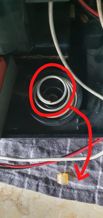

Hallo an Alle,
Erstmal ein Photo des gerissenen Schlauches unter der Wasserpumpe: Schlawi – ich habe nun die Schläuche zwischen Wärmetauscher und Wasserpumpe, sowie zwischen Flowmeter und Thermoblock ersetzt. Siehe Photos: Danach habe ich das Wassersystem zwischen Ansaugstutzen am Wassertank (abgedeckt mit Hand) getestet und es zieht keine Luft mehr bis Flowmeter. Auch habe ich das System ab Wassertank bis Wasserpumpe getestet. Hier kommt Flüssigkeit an (mit eingesetztem Wassertank) und man kann Wasser ohne Luft ziehen. Siehe Photo: Aber: Das Problem besteht weiter: · Am vorderen Auslauf der Jura Z5 kommt sowohl beim Spülvorgang wie auch beim Espressobezug weiterhin keine Flüssigkeit raus. · Spülvorgang und Espressobezug ergibt sehr wässrigen Trester. Videos habe ich gemacht, wie immer. Send ich Dir mal Schlawi. Evtl. kannst Du diese ja wieder publizieren? Das Wasser im Tank habe ich weiterhin rot eingefärbt um den Wasserlauf besser kenntlich zu machen auf den Videos. Wie Ihr sehen könnt wird das rote Wasser zum Y Ventil geleitet (ohne irgendwelche Luftblasen) müsste also am Drainageventil ankommen. Ich denke der Schlauchriss, ist beim Abziehen der Wasserpumpe entstanden. Das Problem muss andere Ursachen haben, also sprich ab Ausgang Wasserpumpe (ist ja eine Neue) bis Auslauf vorne. Für Eure Hilfestellungen bin ich echt dankbar – ich bewege mich nun auf einem Gebiet in dem mein Latein weit, weit zu Ende ist – sind jetzt bei Altgriechisch oder so… keine Idee woran es liegen könnte. Beste Grüße!
Werde jetzt nochmal den Wasserzug bei jeder kritischen Station beaobachten (Wasser In Glas ableiten) , dass ist derzeit meine einzige Möglichkeit zu beobachten wo es denn klemmt.
Also der Prüfplan wäre dann: a) Nach Wasserpumpe - kommt da Wasser ohne Luftblasen raus? b) Nach Drainageventil 1. - kommt da Wasser ohne Luftblasen raus? c) Nach Drainageventil 2. (Y Ventil) - kommt da warmes Wasser, ohne Luftblasen raus? Das hatte ich zwar alles schon gemacht, aber ich hoffe es gibt diesem Forum eine Antwort wo das Problem liegen könnte. Ich melde mich. Beste Grüsse,

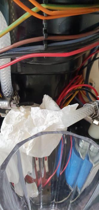

Hallo nochmals,
Wie versprochen poste ich hier nochmals Bilder der Tests um den Wasserdurchlauf bis zum Drainageventil zu testen. Ich habe Folgendes gemacht: 1. Verbindung zwischen Wasserpumpe und 1. Ablaufventil getrennt. Ablauf der Wasserpumpe in Glas aufgefangen. Spülung betätigt. Resultat: Wasserpumpe pumpt einwandfrei. 2. Verbindung zwischen 1. Ablaufventil und Thermoblock Wasser getrennt. Ablauf des 1. Ablaufventils in Glas aufgefangen. Heißwasserbezug gewählt. Resultat: Ablaufventil 1 ist voll durchgängig. 3. Verbindung zwischen 2. Ablaufventil (Y Ventil) und Durchgang zum Drainageventil getrennt. Ablauf von Y Ventil in Glas aufgefangen. Resultat: Das Y Ventil ist voll durchgängig. Hierzu habe ich auch Videos gemacht und sende diese Schlawi, mit der Bitte diese zu posten – habe nur Fotos eingefügt um die „Testreihe“ zu illustrieren. Ich denke es liegt nun an der Brüheinheit und werde diese ersetzen – hier ist wohl irgendwas grob verbogen (denke der untere Kolben dockt nicht mehr richtig an das Drainageventil) und diese muss ersetzt werden. Ich melde mich mit Updates. Danke Schlawi (und Almaty) für die exzellenten Hilfestellungen bis dato. Vielen Dank! Beste Grüße!
