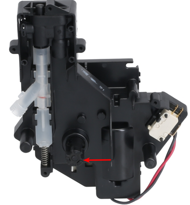

Meine Brüheinheit der Nivona hängt manchmal beim Herausnehmen etwas.
Ich habe gelesen, dass etwas einfetten def Antriebswelle hilft.
Nut: wo fettet man die? Vorne am "runden Teil" oder an den Zacken?

am Antrieb, auf dem die Brüheinheit sitzt, ist ein Gummi, das man leicht fetten kann. Ansonsten ersetzen. Hab einen Link angehängt und ein Bild mit dem Teil.
https://www.juraprofi.de/Bosch-Ersatztei...16453.html
danke für die Antwort und das Bild mit dem roten Pfeil :-)
Ich schäme mich ja jetzt für folgende Frage:
Meinst Du mit Gummi die größeren Teile zwischen den Zacken (oder wie man die nennt)? Also diese Keile - anders kann ich es nicht bezeichnen - zwischen den Zacken?
Und wenn ja, schmiert man da nur außen etwas Silikonfett hin oder auch in die Zwischenräume?
Also wie gesagt: ich schäme mich etwas für die Frage :-(
Andreas
Schämen musst du dich nicht. Smile
Einfach ein wenig Siikonfett oder auch bisschen Salatöl drauf geben und schauen ob es besser wird. Ansonsten den Gummi ersetzen.
