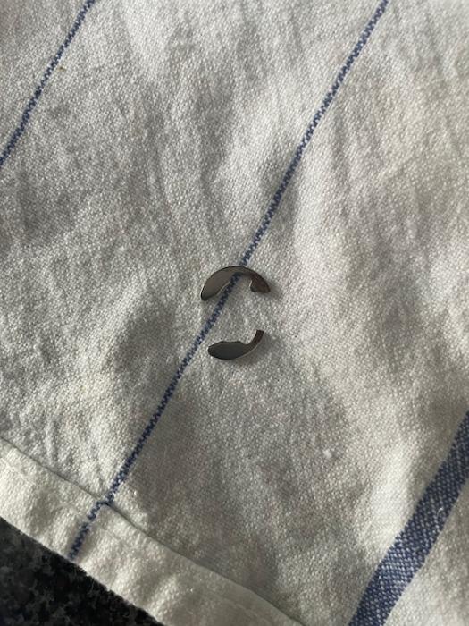

ich habe links neben dem Kaffeesatzbehälter einen gebrochenen Sprengring gefunden.
Die Maschine arbeitet tadellos.
Weiß jemand wo dieser Sprengring sitzt und ob man ihn ggf. als Ersatzteil bekommen kann ?
RE: Sprengring Impressa J6 - Schlawi - 08.07.2023
Der gehört zur Brüheinheit. Damit wird die Welle an Ort und Stelle gehalten. Sind zwei Stück.
Wenn alles läuft, würde ich es mal lassen. Herausrutschen kann die Welle nicht.
https://www.juraprofi.de/Jura-Ersatzteile/Schrauben-und-Klammern/Sicherungsscheibe-fuer-die-Welle-der-Jura-Brueheinheit::2981.html
RE: Sprengring Impressa J6 - Toerni - 09.07.2023
Danke für die Info, der Support von Jura hat mir gestern genau dieselbe Info gegeben.
Die Dame sagte mir, das ich nichts unternehmen müsste und das der Ausbau der Brüheinheit
auch sehr aufwändig sei.
